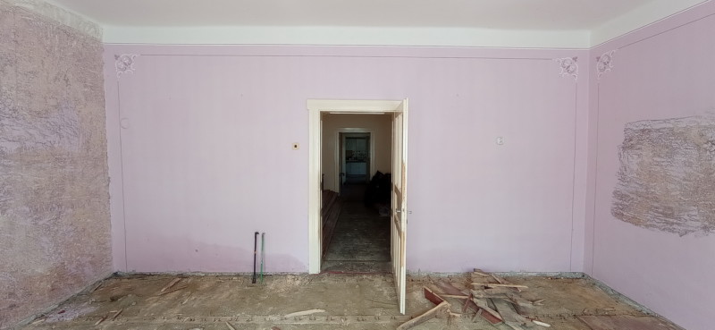

    Pozdravujem priatelia,

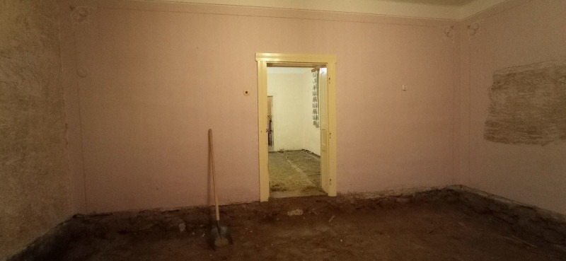

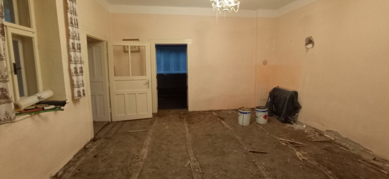

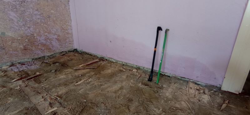

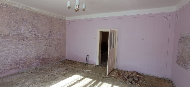

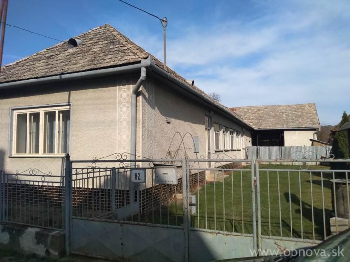

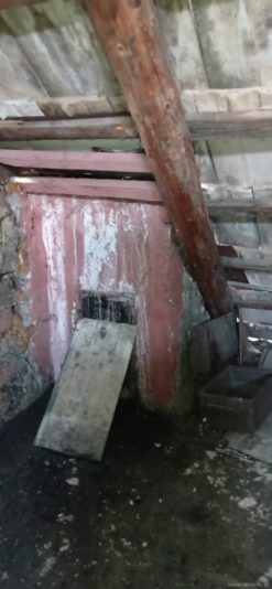

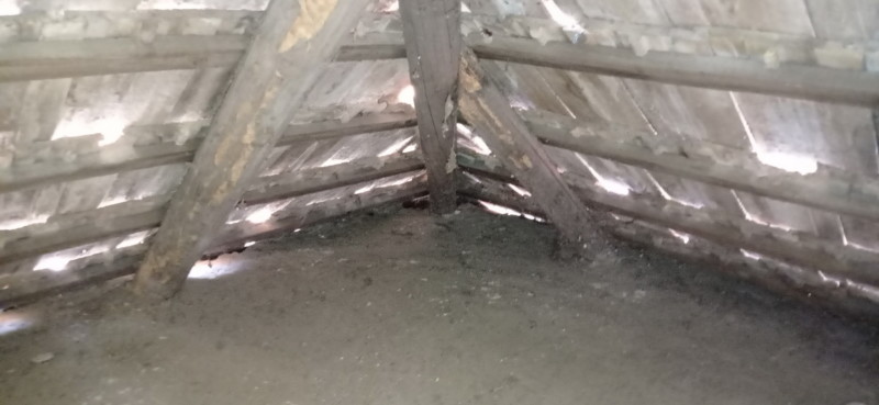

    Potreboval by som poradiť pri návrhu skladby podlahy v staršom rodinnom dome, ktorý je postavený tradičnou technológiou (váľokvé steny hr. cca 55 cm, dlážkovica na hranoloch, drevené stropné hranoly s podbitím, rákosie,omietka a z vrchnej strany záklop + hlina ako ochrana. krov je sedlový)

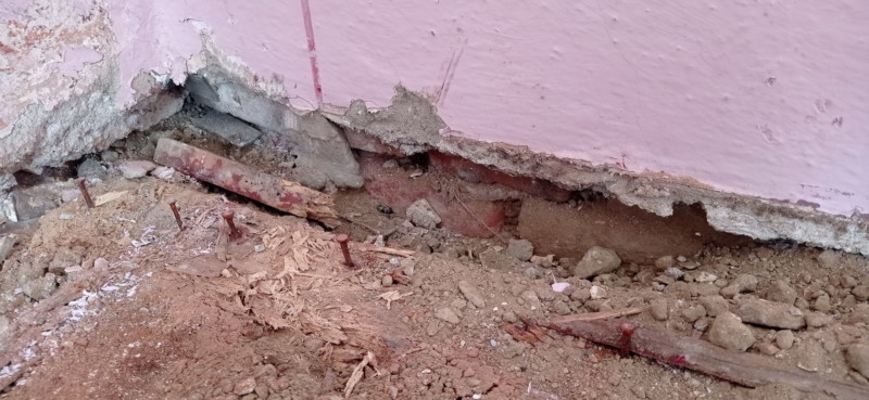

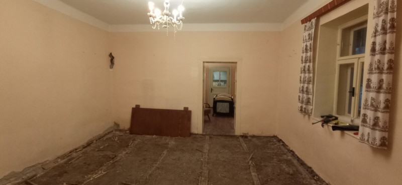

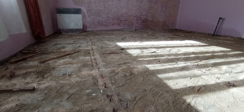

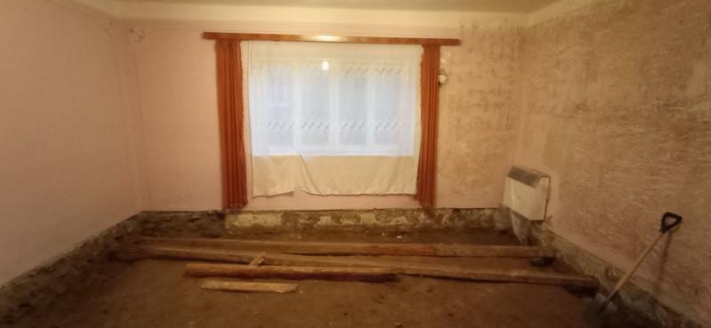

    Plánujem odstrániť starú dlážkovicu (v jednej miestnosti som ju už vytrhal, lokálne zo severnej strany pri stene bola prehnitá, zvyšok vyzeral byť ok). Po odstránení hranolov a piesku medzi ním, chcem odkopať hlinu cca na úroveň základu, max však 40 cm.
    následne by som použil nasledujúcu skladbu:
    – Zhutnená zemina
    – geotextília 300 g/m2 vytiahnutá po okrajoch stien
    – penosklo fr. 0-63 cca 30cm
    – hranoly 100×100
    – dlážkovica 28mm
    z vlhkosťou nemám problém, takže som neuvazoval s odvetrávaním cez drenážnu rúru.
    Je podľa Vás táto skladba prijateľná, alebo by ste mi odporučili iné riešenie? Ide o to aby mi to neplávalo, rozmýšľal som aj na betónovom potere v hr. cca 10cm, s medzerov po krajoch,ale tým pádom by som sa ubral o hr. penoskla, ktorý bude slúžiť aj ako izolant.
    Ďakujem pekne za radu

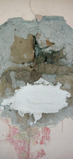

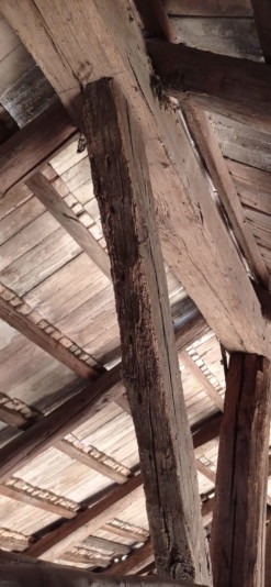

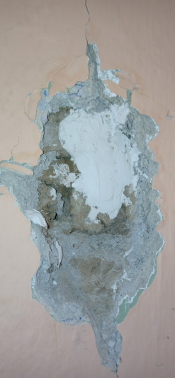

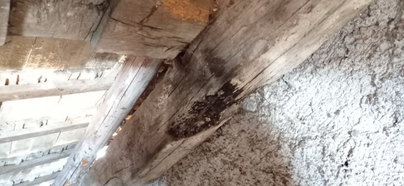

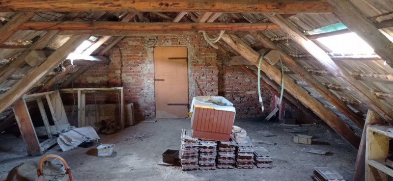

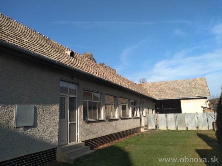

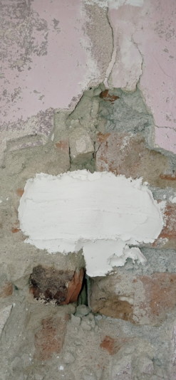

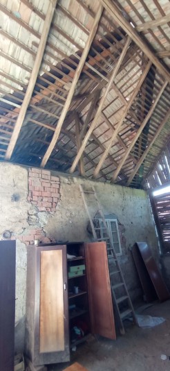

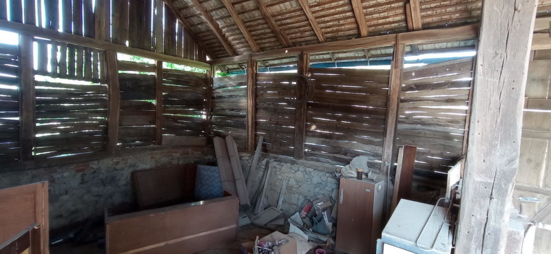

    Zároveň posielam pár fotiek pre predstavu ako vyzerá daný objekt.
