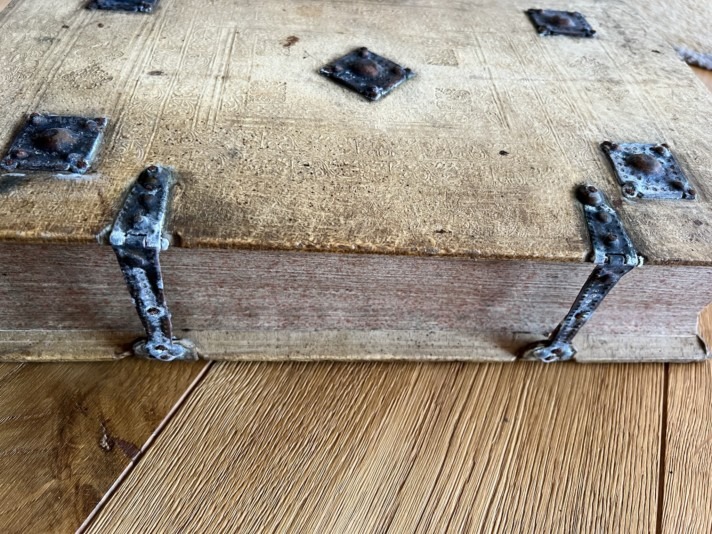

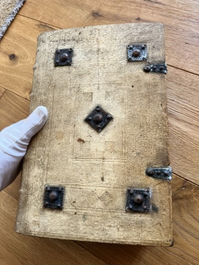

    docent, Dobry den, praveze sa jedna o knihy do roku 1830. Resp. najstarsia je z roku 1608 do 1749. Posielam foto knihy kde je vidiet kovovu cast, ktora ma trapi a rad by som tu koroziu vycistil. Kniha na fotke je z roku 1725. Budem vdacny ked mi odporucite vhodny prostriedok na vycistenie-osetrenie tychto kovovych casti.

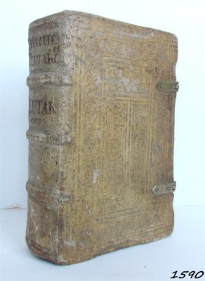

    Dobrý večer, ida okolo ma zaujali obrázky, ktoré sú súčasťou príspevku. To sa na obnove.sk nevidí každý deň. Po prečítaní príspevku však musím konštatovať, že neviem či kniha je z roku 1725, ale s určitosťou viem, že „biela“ väzba so slepotlačou pripomína rané 16. storočie. Kovanie knihy je novodobý, amatérsky pokus zvýšiť atraktívnosť predmetu bez elementárnych vedomostí knižnej väzby. Ak ste knihu kúpili, niekto vás riadne napálil.

    Dobrý deň, pozrel som si fotografie a odporúčam tento postup. Predpokladám, že kovania ú vyrobené zo železa s náterom čiernej farby. Aj keby boli kovania vyrobené z iného mariálu, treba ich demontovať. Nemal by tbyť problém, pretože kovania boli na dosku pripevňované klinčekmi. Problém by mohla predstavovať demontáž uzávier (klauzúr), ktoré boli často nitované. Preto treba v prvom rade preskúmať spôsob ich upevnia. Po demontáži treba odstrániť náter odstraňovačom starých náterov (CHAMÄLEON). Potom časti očistiť drôtenou kefou s mäkkým vlasom. Následne máte dve možnosti:
    1) z predmetov odstránite korózne splodiny odhrdzovačom a následne obnovíte čierny náter,
    2) na predmety aplikujete ConvertCor – prípravok na konverziu korózie. Výsledným produktom
    chemickej reakcie výrobku s hrdzou je kovový polymér, ktorý vytvára
    inertnú tvrdú vrstvu, odolnú voči korozívnym chemikáliám a zabraňujúcu
    postupu predchádzajúcej korózie. Po nanesení náter reaguje s hrdzou za
    vzniku čiernej organickej zlúčeniny a zastavuje pokračovanie koróznych
    reakcií. Výrobok nahrádza funkciu odstraňovača hrdze aj základného
    náteru. Pretože predmety sú po aplikácii čierne netreba ich natierať.
    Biely povlak na kovaniach, s najväčšou pravdepodobnosťou, nie je anorganického pôvodu a súvisí s náterom kovaní.
