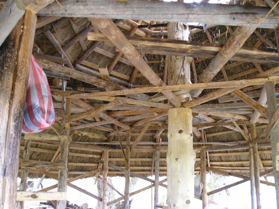

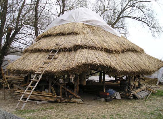

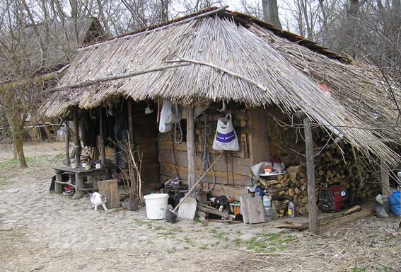

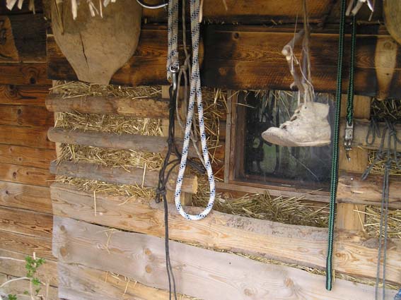

    Ja len male upozornenie. Dvaja ludia, co byvaju v slamenom dome – kazdy v inom – potvrdzuju, ze je v nom mimoriadne suchy vzduch. Asi je najvacsim problemom izolacia slamou odspodu, poprve treba davat sakra pozor, aby do nej nezatieklo a po druhe sposobuje ovela suchsi vzduch ako v slamenom dome, ktory ma podlahu ulozenu tradicne – dajme tomu ako k drevenici, kde cez podlahu dycha trochu vlhka.
    Tolko cista empiria
  • yergush
    13. januára 2010 at 21:15
    Tolko cista empiria
    tvrdenie typu “slameny dom = mimoriadne suchy vzduch” je zavádzajúce,
    pre objektivitu je potrebné uviesť celú súvislosť
    napr. naturálny domček Tomáša na Bráne ktorý má steny zo slamen.balov omietaných hlinou je predovšetkým značne netesný (tesnenie v oknách len pomocou konopného úpletu, žiadny EPDM či silikon.tesnici profil, puklinky v omietke šikmín strechy kde mu cez rákos tiež trochu ťahá, …)
    taktiež k “pohodovej tepelno-vlhkostnej mikroklíme” nepriespieva
    1.veľká výmena vzduchu
    2.množsvo prírodných hygroskopických materialov v interiery a na konštrukciach so stykom s vnútorným prostredím (neošetrované drevo, hlinené povrchy)
    3.malá produkcia vnútornej vlhkosti (vodné hladiny, rastliny,osadenstvo a jeho činnosti – perie vonku aby si nevytopil podlahu, nemajú sprchu či vaňu)
    4.hlinená piecka je ťažšie regulovatelna raz má 18 za chvílku 26°C, teplejši vzduch si može viac naviazať vzdušnej vlhkosti a ten môže vyvetrať
    5. …
    všetko je to však riešitelné, len stači vedieť ako a do akej miery
    sú aj iné “slamen.domy”, možno trochu sofistikovanejšie ako s-house či zo systému modcell, tam je prijemná vlhkosť …. takže treba brať veci v súvislostiach,
    inak vďaka za podnet, však o čom inom je toto fórum ako o výmene informácii
    a k tomu “… cez podlahu dycha trochu vlhka” poznamenám len “Radón štatisticky spôsobuje 18% umrtí na rakovinu plúc”, a tých úmrtí je pár tisíc slovákov ročne
  • miro-carsky
    14. januára 2010 at 18:29
    Prave o Tomasovom dome som nehovoril….
    A urcite som nic nezovseobecnoval – islo len o dva pripady a tak to aj bolo podane.
