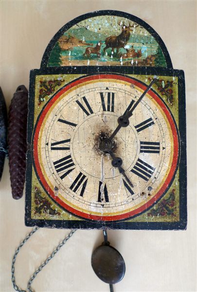

    V rodine máme staršie nástenné hodiny, podľa rozprávania by mohli byť z konca 19. stor. – zaujímalo by ma, či sa dajú o nich zistiť aj podrobnejšie informácie (približný vek, výrobca a pod).
    A najmä, či sa nájde niekto kto by vedel takéto hodiny vyčistiť, sfunkčniť a opraviť stopy času a zásahy predošlých „opravárov“ (klinčeky cez maľbu).
    Jozef

    Skus http://www.stare-hodiny.sk mne majitel hodiny vycistil a nastavil. Odvtedy slapu ako hodiny :-) Ide vsak o rozdielny typ, v tomto pripade sa moze stat ze cena opravy bude vyssia ako je „nakupna“ cena takychto sedliackych hodiny. To si uz musis rozhodnut sam.

    Krásny kúsok :) Určite si zaslúži poriadneho konzervátora-reštaurátora.

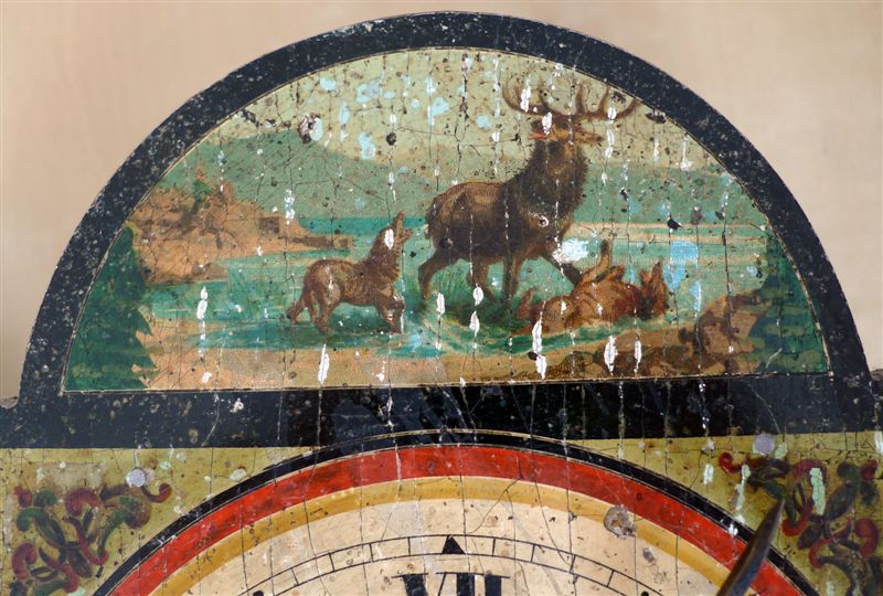

    Chcel by som sa spýtať ako dobre drží malba na podklade, poprípade či sa dá identifikovať (podkladova vrstva ). Treba zvážiť možnosti svojich prostriedkov a stupeň zásahu. Je hlavným zámerom funkčnosť hodín alebo ich konzervácia v momentálnom stave?
    Vyžaduje sa vyhodnotenie povodnosti prvkov na hodinách a odstránenie nepovodných častí ? Je dobré sa rozhodovať aj podľa stavu predmetu. Neobsahuje drevo stopy po biologickom napadnutí?

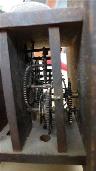

    Je kovový mechanizmus hodín kompletný a schopný funkčnosti ( korózia )?
    Neohrozí sa zásahom malba? …
    Hodiny sú polymateriálový predmet ktorého konzervácia nebude jednoduchá a malba by si vyžadovala určite reštaurátorský zásah.
    Dá sa robiť mnoho, ale nie vždy je to tá najlepšia cesta :)

    Ku súdržnosti maľby sa neviem vyjadriť a špárať do nej nechcem, nepôvodné časti (okrem závažia a zrejme retiazky) nenachádzam, kovový mechanizmus je funkčný a jediným „biologickým napadnutím“ sú štyri klinčeky zatlčené cez maľbu na prednej stene… (teda ak sa za biologický faktor považuje aj opravár – amatér :-) ).
    Aká môže byť cena za opravu a rekonštrukciu takýchto hodín? Stačí mi rádovo – sú to desiatky, stovky alebo tisíce (eur)?
    Vďaka.

    Tohle si vyžaduje dva odborníky: restaurátora na polychromii a hodináře.
    Cenu bych odhadoval ve stovkách eur a asi bude vyšší než u podobného kusu ve starožitnictví. Tam ale bývá většinou zboží nezrestaurované ale spíš nějak jednoduše nablýskané aby se výhodně prodalo.
    A navíc jestli je to rodinná památka, tak ty hodiny nabývají na hodnotě.

    Kedže som si netrúfol odhadovať cenu poradil som sa s koleginou a tá odhadla prácu cca na 20 hodín. Čiže pri sadzbe 300 Kč/hod sa to pohybuje okolo 200 eur. Čo pravdepodobne presahuje cenu tohto predmetu niekolkonásobne. Preto navrhujem predmet max. vyčistit a širokým oblúkom sa vyhnúť manipulácii s malbou. Skúste za týmto účelom osloviť konzervátora v najbližšom múzeu, za vyčistenie odborníkom a poprípade aplikácii včelieho vosku na kovový mechanizmus by sa mohol vojsť do 30 eur za zákrok.

    Co se týče těhle hodin, vyčištění a zakonzervování jejich strojek nejspíš nezprovozní a ani nebudou dělat žádnou velkou parádu (odkrytý křídový podklad, ty nešťastné hřebíky…). Může je ale uchovat do doby, kdy se majitel rozhodne pro zásadní opravu. Nejspíš si ale na tu chvíli počkají zabalené někde ve skříni. :roll:

    Co se týče strojku, jsou to běžné Schottenuhr, Škoťáky, relativně běžné zboží. Asi Schwarzwaldský krok s kotvou z ohnutého plechu. Čili přesnost nic moc, ale vydrží všechno. Takovéto stroje jsem amatérsky čistil a fungují. Jeden dokonce po předchozím promazání asi stolním olejem nebo dokonce fermeží (byl zcela zatuhlý, podobalo se to zaschlému laku). A ani jsem stroj nemusel rozebírat, jak by to určitě udělal hodinář. Jen to chce opatrně, štětečkem a benzínem, a pak si sehnat pár kapek hodinářského oleje, ne na šicí stroje. I když tyto hodiny se asi mazaly kdečím. Ona tam bývá ocel v mosazi (mosazné trubičky ve dřevě) a to je do značné míry samomazné.
    Co se týká polychromie, tady by asi byl na místě odborný zásah, tam amatér může pokazit mnohem víc.

    A ještě jedna připomínka. Pozor na červotoče. Pokud hodiny jdou, nedá se do nich. Pokud stojí, nebo leží někde na půdě, sežere je na prach. Jeden rámeček jsem skládal jako puzzle.
