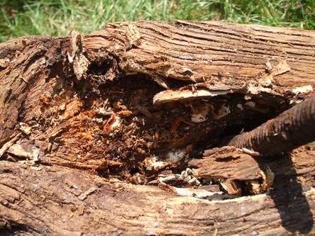

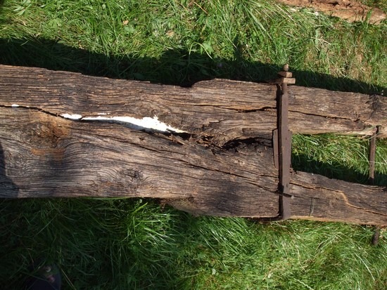

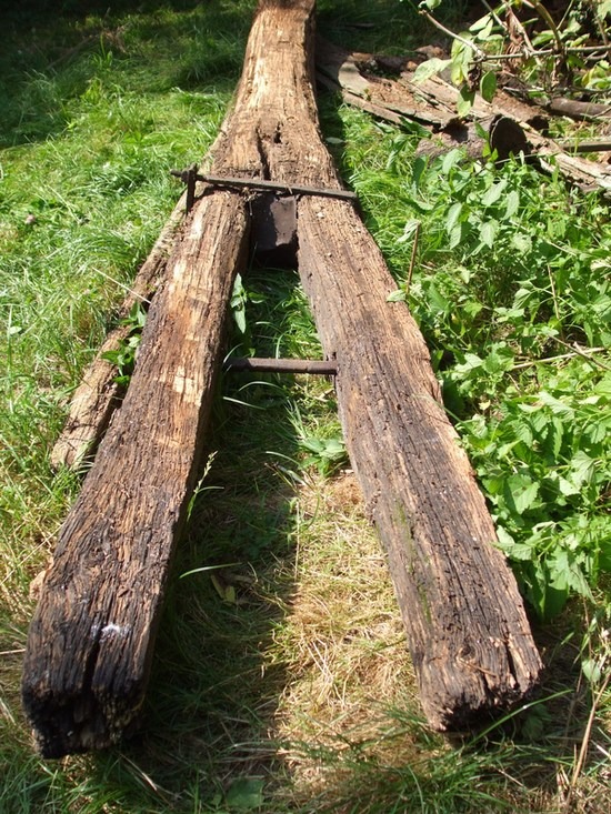

    Asi po 8 ročnej pauze a nadávaní pri ťahaní vody zo studne lanom, som sa rozhodol obnoviť vahadlo – žurav. Našiel som pôvodnú odpílenú drevenú stojku -Ypsilon. Drevo celý čas ležalo pri stodole. Napriek tomu sa mi zdá vcelku pevné. Možno by bolo jednoduchšie použiť toto staré drevo, ako zháňať / vyrábať nové.

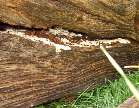

    Ale: na dvoch miestach je biela vrstva tvorená nejakou hubou – pokrýva vnútro praskliny a okolie otvoru pre priečku. Keď som skúsil vrstvu oškrabať, zistil som, že pod ňou je drevo menej pevné. Nevim presne zistiť, či narušenie ide do väčšej hĺbky. V okolí otvoru to vyzerá na hlbšiu dutinu.
    Viete poradiť ? :
    – či sa vzhľadom k napadnutiu oplatia zásahy
    – ako umlčať hubu (najlepšie nejaký prírodný nie-brutal prostriedok, ale prípadne aj konkrétne značky prípravkov)
    – poprípade, keď bude Y stáť voľne na vzduchu a dajme tomu preschne, hubke to nebude prospievať ?
    – mohol by som “vyžratú” časť vyplniť nejakým menším kúskom dreva, a zaliať glejom ?
    – ako ochrániť zdravšiu časť stĺpa ? Nejaká ľanová fermež ?
    – ako ošetriť spodnú časť stĺpa, ktorá bude osadená v kope kamenia ?

    Po skusenostiach so starym pohodenym drevom si myslim,ze posledny obrazok hovori za vsetko. Ked to lezalo na zemi / na hline a teraz to das na slnko, je otazkou casu, kedy sa to cele rozpadne na prach.
    Ak je drevo tazke za podmienky ze nie je mokre, mozno este chvilu vydrzi, ved skus, ale myslim si ,ze investicia do casu a materialu / nateru je v tomto pripade zbytocna.
