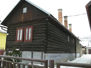

    Prosim Vas poradte mi.Snival som uz dlho o drevenici a teraz sa mi naskytla ponuka kupit drevenicu, predoze majitel sa rozhodol stavat RD a drevenicu chce predat komplet.
    Je z roku 1947 5m sirka a 12m dlzka 3 miestnosti, strecha menena 1990, eternik vlnity v dobrom stave.Doteraz obyvana, dreva neposkodene.Zacali davat dole omietky v zadnej izbe, takze nema chybu aj ked pocitam z nejakou stratou ale naozaj vyzera velmi zachovala. Stoji na zaklade asi 0,6m od zeme je na rovnuckom pozemku.
    Takze som vo faze rozhodovania a ozaj neviem ci to stoji za to kupit, rozobrat a preniest.bojim sa investicii ako su nakladov na prepravu, poskladanie, vybavovania stavebneho povolenia, naterov, sparovania atd…
    Vzdy som snival, ze si postavim alebo zrekonstrulujem drevenicu a teraz sa lakam co to bude obnasat a ci sa oplati skladat staru drevenicu, ci sa meni na hodnote dreva ak uz je 60 rokov stare … Oplati sa to , co ma caka, aby som ju dal do povodneho stavu?
    Oplati sa radsej kupit nove drevo??
    Kto vie poradit poslem aj foto s cenou ci sa to oplati.
    DAKUJEM LUBO

    posielam ti pár mojich názorov,hádam ti aspon trocha pomôžu v rozhodovaní.
    Je skvelé splnit si sen, ten tvoj o drevenici je uplne realny. Ak si našiel dom, ktorý sa ti páči a stotožnil si sa s myšlienkou bývania v drevenici, neváhaj. Verím, že môže byť v dobrom stave, vek tej dreveničky nie je nič hrozné. U nás za Magurou bola jedna drevenica postavená na mokrej lúke pred cca 150 rokmi, dodnes si ju pamätám ako zdravý obývaný dom, pomohlo jej k skaze len správanie dedičov, nechali ju napospas „osudu“.
    Dôležité je posúdenie stavu najmä spodných driev, tie môžu byť načaté. Tam treba počítať s možnou výmenou.
    Strechu vymeň, eternit vlnovka tam nemá čo robiť a tak či tak za chvíľu sa začne sypať. Čo krov, tiež menený? Ak plánuješ obytné podkrovie, treba prehonotiť jeho zdravie, tiež stropné hrady.
    Všetky spomínané investície – doprava, montáž, povrchovky, izolácie a pod. ťa čakajú aj pri novostavbe drevenice, ja by som jej teda dal určite šancu na ďalších 60 rokov. S citom z nej urobíš krásny dom ako za nova.
    A foto určite pošli, myslím že viac ľudí si ich rado pozrie.
    Veľa zdaru. goral

    Dakujem, vyzera skvele a ohladom strechy som sa rozhodol ze ju nechcem pretoze je tam cementoazbestovy eternik, , momentalne som v zahranici , osobne som ju nevidel, len z fotiek a od ludi kt. sa na nu boli pozriet pomahaju mi pri vybavovani..
