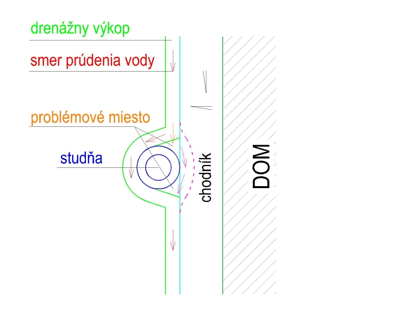

    Viem, že ide o studňu, ale aj o chodník a sokel.
    Problém vidím v tom, že studňa je prekážkou v prirodzenom a priamom prúdení vody a kombináciou dažďovej a spodnej vody sa v mieste nad studňou povedzme voda akumuluje a dostáva sa pod chodník, betón vlhkosť nasáva a dostáva sa tým pádom aj k soklu.
    Podľa Tvojho opisu som urobil približný náčrt. Ak ste približne takto obkopali studňu, problém ste čiastočne vyriešili, ale nie úplne, zostali dve problémové miesta, viď obrázok, pričom ten pri tomto pohĺade hore je väčší. Voda v drenáži síce pôjde vo vykopanom jarku, ale zároveň bude mať tendenciu ísť rovno, tým pádom bude ten ostrovček čiastočne dotovať vodou a ešte pri zrážkach bude namáčaný zhora. Tento problém sa dá vyriešiť tak, že treba prekopať ešte tunel pod chodníkom, ako som naznačil tou čiarkovanou fialovou čiarou,kde voda pôjde zhruba rovno a nič jej nebude stáť v ceste a ostrovčeky (neviem aké sú veĺké) sa môžu zrušiť tiež, aspoň tak aby sa nedotýkali chodníka.
    Ešte si pozri aj môj predchádzajúci príspevok, možno mu už porozumieš viac.
  • apple
    2. októbra 2010 at 18:15
    Vlcik vdaka za namahu :P . Podla Tvojho nacrtu sa zda, ze sme tie problemove miesta eleiminovali, Ono to totiz vyslo tak, ze sme studnu neobisli, ale kedze uz 40 rokov bola uzavreta a prikryta betonovou doskou, hlbka drenaze akurat vysla na tom poklopeTakze teraz ide kamenny zasyp ponad studnu a az za nou odbocuje sikmo cez dvor. Kamen nad studnou som obalila do takeho akoby vreca z geotextilie, ak by to nahodou bolo treba niekedy este raz otvorit :roll: – dufam, ze nie,-aby nas netrafilo :D , ze sa to vsetko bude nasypavat naspat. :D
