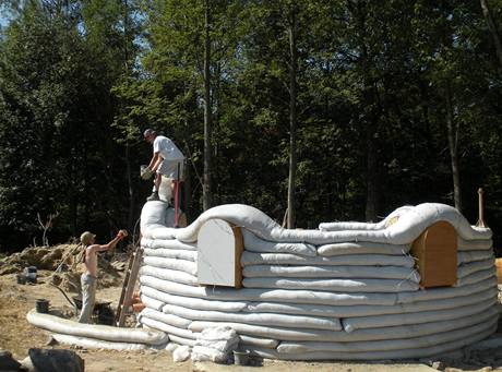

    Další předností tohoto způsobu stavby je, že si ji dokážete postavit sami. K nasypání směsi do pytlů, ze kterých pak vykroužíte stěny pospojované ostnatým drátem, skutečně nepotřebujete žádnou stavební firmu.
    Stačí pětičlenný tým, kdy jeden seká slámu, druhý míchá směs, třetí ji nosí, čtvrtý drží pytel a pátý pěchuje.
    Můžete použít míchačku a bagr na kopání, to práci určitě urychlí, ale jde to zvládnout i bez mechanizace. Je však třeba počítat s tím, že spotřebujete minimálně měsíc vlastní dovolené.

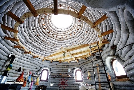

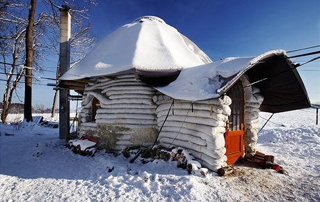

    Postupně následovalo osazení kruhového okna do vrcholu kupole, stavba komínu, koncem listopadu přibyly obloukové dveře a okna na všechny světové strany a domek byl zakryt střechou ze stanoviny, aby hliněné zdivo nevlhlo deštěm. Naneštěstí až poté, co do něj celý říjen pršelo a zdivo kompletně nasáklo vodu.
    Zimní zkouška mrazem
    Vodou nasáklým zdem by teď přes zimu mohlo hrozit popraskání. Vzduch uvnitř domku se sice zahřívá a cirkuluje sám pomocí Trombeho stěny, jakéhosi venkovního miniskleníku, ze kterého proudí průduchy dovnitř sluncem ohřátý vzduch teplý i 23 °Celsia, a to i za mrazivého počasí.
    To však funguje, jen když svítí sluníčko. A tak bylo potřeba domek nastálo zabydlet někým, kdo by v něm topil a zároveň pozoroval, jak se domek chová.

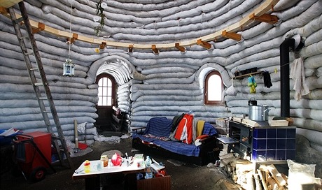

    Role testovací osoby se zhostila slečna Renata původem z paneláku, která si tak splnila dlouholetý sen o jednoduchém životě v přírodě. Do domku jí přikoupili kachlová kamna a smontovali polopatro na spaní. Vodu čerpá z rumpálové studny venku, kde je i dřevěná kadibudka, ale elektřina záměrně chybí.
    Renata tu má jen malou solární lampičku a nabíječku na mobil. A kupodivu jí to stačí.

    „Devadesát procent návštěv nedokáže pochopit, jak tu můžu vydržet,“ uznává Renata se smíchem poněkud spartánské podmínky svého příbytku. Přesto se zdá spokojená.
    A opravdu, uvnitř domku je zvláštní klid a mír, který si vás záhy podmaní. Zevnitř se zdá kulatý domek i o hodně vyšší. Asi že jsme zvyklí, že pod střechou je vždy nějaká půda, zatímco tady je místnost celá otevřená až k oknu do nebe.
    Díky kupoli tu tak vzniká nová dimenze bydlení. Místnost je vyšší než širší. V kruhovém prostoru se vše soustředí kolem stolu uprostřed, na kterém záhadně přestávají fungovat mikrofony od kamery a mobily ztrácejí signál. Je tu cítit naprosto jiná energie než v klasické hranaté stavbě. Jako kdybyste se ocitli v posvátném dómu.

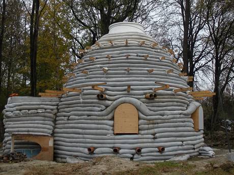

    Hliněný rodinný dům Superadobe v USA
    Interiér si každý zařídí dle svého vkusu
    Hlína pohlcuje zvuk a tepelně izoluje
    Padesáticentimetrovou stěnou dovnitř neproniká žádný hluk. „Psa nevyděsily ani petardy na Silvestra přímo od sousedů,“ poukazuje Renata na výbornou zvukotěsnost hliněných zdí. Díky klenutému prostoru je tu i dobrá akustika.
    Hliněné zdi mají i další výhodu. Netáhne z nich chlad, tedy alespoň ne z pytlů nahoře, které už během měsíce topení a větrání stihly vyschnout. Zdá se tedy, že až domek v létě kompletně vyschne, bude perfektně tepelně izolovat, především díky slámě, která se do zdiva přidává.
    Zatím je však zdivo stále vlhké, voda na pytlích kondenzuje a ve spárách mezi nimi se objevuje plíseň. Renata tak musí často větrat, a i proto domek vytopí na stálou teplotu pouhých dvanáct stupňů.
    Nicméně pocitově se zdá být i těch „pouhých“ dvanáct příjemných. Ani po delší době strávené uvnitř domku nemá člověk zmrzlé ruce či nohy. Asi proto, že v hliněné stavbě se prý i nižší teplota snáší daleko příjemněji. Nicméně pro ty, kdo by si chtěli takový domek postavit sami, má Dušek jednu dobrou radu: „Začněte se stavbou na jaře, ať se vám ve zdech během léta nakumuluje teplo.“

    Kruhové zdi tvoří pytle naplněné hliněnou směsí a upěchované ručním bucharem. První tři vrstvy pytlů leží pod úrovní terénu, obsypané štěrkem. Jako malta a výztuž slouží ostnatý drát, který se volně klade mezi pytle. S rostoucí výškou se do pytlů přidává více a více slámy pro odlehčení. Poloměr klenby je průměrem obvodové zdi.

    Pytlovina celé stavby byla šířky 60 cm, pouze na oblouky nad vchodem se použila pytlovina s šíří 40cm.

    V superadobe řeší střechu asfaltovým nátěrem a pote omítku s cementem nebo silikonem. Toto řešení se nám nelíbilo tak jsme přemýšleli o různých variantách až to skončilo u textilní střechy, která chrání od vlhkosti a deště, a zároveň nechá větrat stavbu.
