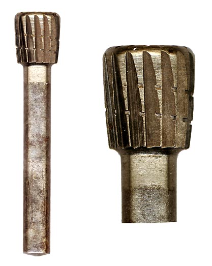

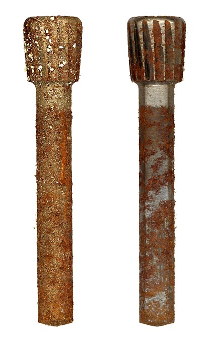

    s frézou napadnutou atmosférickou koróziou

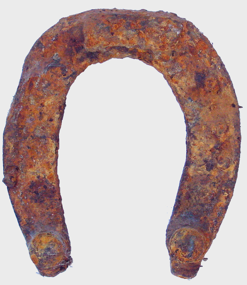

    a podkovou, ktorú mi známy priniesol
    22. 8. 2006 z Kremeniska pri Svätom Antone (povrchový nález). Vykazovala rozsiahle napadnutie pôdnou koróziou.

    Pri čistení predmetov od hrubých nečistôt sa používajú aj rozličné nástroje, ktoré si purgátor vyrába sám, pretože nie všade sa možno kefou dostať a predmet treba vyčistiť aj v nedostupných zákutiach. Najčastejšie sa používajú rozličné škrabky a „rýtka“, ktorých materiál by mal byť rovnako tvrdý alebo mäkší, než je materiál predmetu. Nepoužívajte nástroje z farebných kovov, pretože zanechávajú na železe stopy a mosadzná kefa vám železný predmet slušne pomosadzí.

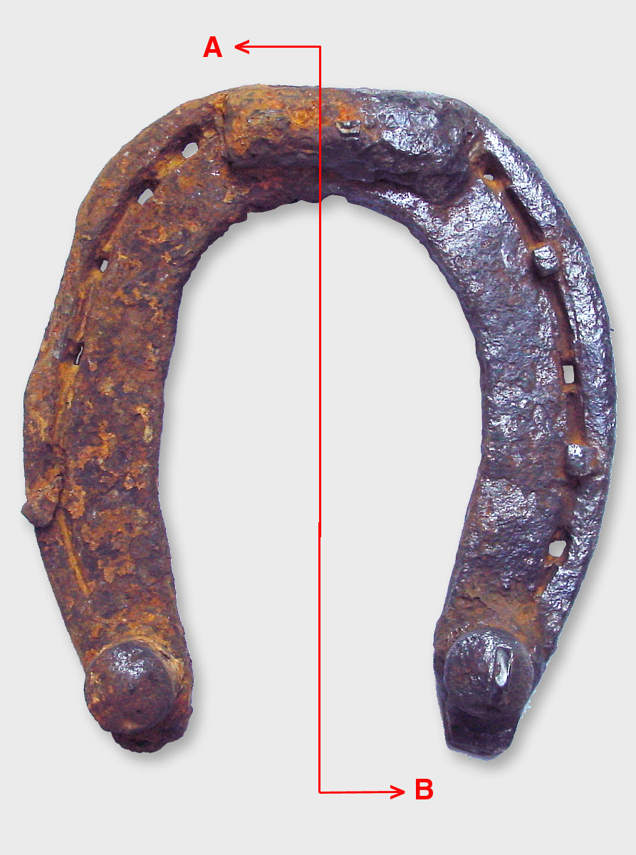

    Rozdiel medzi ručným a strojovým čistením predmetu ilustruje obrázok dolu. Stranu A som sa snažil čistiť ručne, stranu B som prebehol na drôtenom kotúči. Oba spôsoby čistenia trvali približne rovnakú dobu.

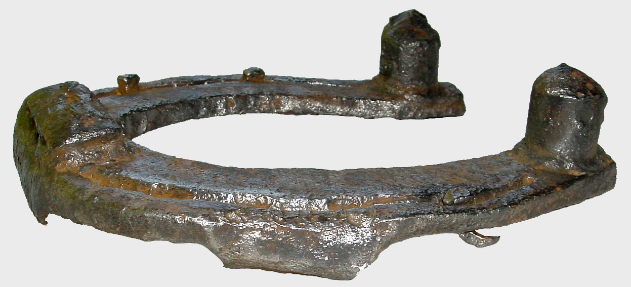

    Pokiaľ ste s čistením predmetu spokojní a dostanete ho približne do takéhoto stavu
    dostanete sa k prvému vážnemu rozhodovaniu. Chcem, aby podkova ostala v tomto stave alebo z nej chcem korózne splodiny odstrániť úplne. Pokiaľ sa rozhodnete zachovať predmet s väčšími alebo menšími zvyškami koróznych splodín špinavá robota skončila. Purgátorčina však pokračuje tzv. stabilizáciou hrdze. V podstate tu ide o odstránenie tých substancií z hrdze (rozpustné chloridy alebo sírany), ktoré sú príčinou ďalšieho rozpadu železa. Metód je niekoľko, pre bežného purgátora by mala vyhovovať tzv. elektrochemická stabilizácia. Vykonáva sa v sklenej vaničke naplnenej destilovanou vodou, kde anódu (kladný pól) tvorí olovený plech zabalený do filtračného papiera a katódu (záporný pól) tvorí pasivovaný predmet. Prúdové hodnoty sú 12-15 V a 4 mA. Myslite na to, že spojenie pasivovaného predmetu s katódou musí byť vodivé a že hrdza je nevodivá. Pokiaľ je predmet úplne zožraný hrdzou a nemá kovové jadro, treba ho umiestniť do železnej sieťky a vytvoriť tzv. katodický priestor.
    Dĺžka stabilizačného procesu sa nedá paušálne stanoviť, a preto treba vykonávať skúšku na chloridy. Treba si pripraviť roztok zo 17 g dusičnanu strieborného (AgNO3) v litri destilovanej vody. Skúška sa vykonáva tak, že sa odoberú dve vzorky elektrolytu, obe sa okyselia niekoľkými kvapkami kyseliny dusičnej (HNO3) a do jednej vzorky sa pridá 5 kvapiek pripraveného roztoku dusičnanu strieborného. Pokiaľ v nej vznikne biely zákal (porovnávane s druhou vzorkou), je skúška na chloridy pozitívna. Ak sa zákal neobjaví, môžeme skúšku považovať za negatívnu a proces stabilizácie za ukončený. Po osušení predmetu možno pristúpiť k záverečnej ochrane. Z vlastnej skúsenosti viem, že elektrolytická stabilizácia hrdze sa vykonáva iba zriedkavo a pri skutočne hodnotných predmetoch, ktoré nemajú kovové jadro alebo ho majú zachované iba v minimálnom rozsahu. Je to zdĺhavý proces, ktorý vo väčšine prípadov nevyhovuje naturelu osôb, ktoré by ho mohli vykonávať. V tomto úvode ju uvádzam iba pre úplnosť.

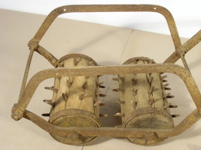

    :arrow: značně rozměrných kovových předmětů (např. pluhy), u nichž nelze užít výše zmíněný způsob elektrochemické stabilizace rzi
    :arrow: kovových předmětů kombinovaných s dalšími materiály (např. dřevo), které nelze bez nebezpečí poškození oddělit či vložit do stabilizační lázně (např. kování nebo etnografické soubory – viz fota)

    V praxi to však vyzerá trochu inak. Pokiaľ si budete na každé odhrdzovanie chystať čerstvý odhrdzovač má uvedená receptúra zmysel. Pokiaľ si ale namiešate odhrdzovač do zásoby a budete ho používať opakovane zmáčadlo sa vám veľmi rýchle odparí a inhibítor (s niektorými sa okrem iného zle pracuje) vynosíte na odhrdzovaných predmetoch. Po týždni práce nebude v kúpeli nič iné než kyselina a voda. Keď zoberieme do úvahy, že odhrdzovač na báze kyseliny forforečnej pracuje tým „jemnejšie“, čím je starší, môžete si ušetriť komplikované zháňanie chemikálií. Môj osobný recept je 20 objemových % kyseliny fosforečnej, čistej (85%) doplniť obyčajnou vodou z vodovodu do 100 objemových %. Toto je univerzál, ktorý možno s úspechom použiť na kovy napadnuté atmosferickou i pôdnou koróziou. Čerstvý odhrdzovač má pomerne ostrý „kyselinový“ zápach a pokiaľ máte poranenú ruku a strčíte ju do neho dosť „hryzie“. Odležaný, používaný, síce je stále cítiť kyselinou ale správa sa oveľa priateľskejšie i keď s hrdzou bojuje rovnako urputne ako za mlada. K objemovým stratám dochádza najmä na vode, ktorú treba s času na čas doplniť. Odhrdzovať možno v nekovových nádobách. Osvedčil sa (najmä pri odhrdzovaní drobných predmetov) systém dvoch nádob – vonkajšej, v ktorej je odhrdzovač a menšej, ktorá sa do nádoby s odhrdzovačom vkladá. Táto nádoba má dno s otvormi (ako cedník), ktorými môže odhrdzovač odtekať. Po odhrdzení sa vnútorná nádoba vyberie, odhrdzovač sa nechá odtiecť a predmety sa v nej aj oplachujú. Práca je rýchlejšia, pretože nemusíte drobnosti v odhrdzovači hľadať a nemusíte rozoberať odpad, do ktorého vám spadla drobná skrutka.
    Odhrdzovanie sa deje ponorením celeho predmetu do odhrdzovacieho kúpeľa na MAXIMÁLNE 10 minút pri predmetoch pokrytých súvislou vrstvou odolnej hrdze (pôdna korózia) a MAXIMÁLNE 5 minút pri predmetoch napadnutých atmosferickou koróziou alebo predmetoch lokálne pokrytých odolnou hrdzou. Po vyňatí z kúpeľa je potrebné predmet opláchnuť najlepšie pod teplou vodou a za mokra pomáhať v odstraňovaní odolných koróznych splodín vhodnými škrabkami, rýtkami a pod. Po rozrušení krusty opäť opláchnuť a vložiť do odhrdzovacieho kúpeľa a celý postup opakovať. Pri predmetoch pokrytých odolnou krustou tento postup opakovať trikrát a predmet po oplachu očistiť drôtenou kefou ručne alebo strojovo (všetko sa robí za mokra a býva z toho riadny svinčík). Neodporúčam po každom odhrdzovaní predmet čistiť kovovou kefou, pretože na čistom kove sa vytvorí fosfátová vrstvička sčasti chrániaca kov pred rozpúšťaním a kefovaním by sa odstránila. Postup sa opakuje potiaľ pokiaľ neodstránite všetky korózne splodiny. V prípade, že vám ostanú už iba drobné ostrovčeky hrdze je výhodné pokračovať lokálnym odhrdzovaním. Pokiaľ sa predpokladá dlhšie odhrdzovanie možno na predmete vytvoriť „bazénik“ s hrádzou z vosku, plastelíny a pod., do ktorého sa potom napúšťa odhrdzovač. Postup a časy sú totožné s celoplošným odhrdzovaním. Pokiaľ ide o drobné fliačiky, stačí na ne kvapnúť odhrdzovací roztok alebo ich pokryť papierovou vatou primeraných rozmerov, ktorú napojíme odhrdzovačom. Pri takomto odhrdzovaní môžeme časy zdvojnásobiť, ale predmet nenechávajte bez dozoru a hlavne naň nezabudnite. Pokiaľ by vás napadlo prepočítavanie časov zabudnite na to. Za jednu hodinu práce sa predmet môže dostať do odhrdzovacieto kúpeľa maximálne na 20 minút (4×5 minút), ale nemyslite si, že keď ho tam necháte 20 minút vkuse bude výsledok rovnaký. Pri odhrdzovaní musí byť purgátor sústredený, musí mať dostatok času a nemal by sa v medzičasoch rozptylovať inou činnosťou. Ideálne je mať rozrobené odhrdzovanie na dvoch predmetoch, čím dostane práca určitý rytmus a nebudete mať dojem, že zabíjate čas. Pokiaľ ste s výsledkom spokojní, nasleduje záverečné prekefovanie drôtenou kefou a dôkladné vysušenie v elektrickej sušičke, rúre a pod. aspoň pri 80˚C. Očistený predmet v „bielom stave“ potom uložte na čistejšie miesto a nechajte ho týždeň „zrieť“. Pokiaľ ste pracovali poctivo je všetko v poriadku a môžete pristúpiť k povrchovým úpravám a záverečnému konzervovaniu. Pokiaľ ste sa ponáhľali alebo ste stupeň odhrdzenia zle odhadli na predmete sa objavia neodstránené ložiská hrdze, ktoré treba lokálne zlikvidovať. Je to vždy práca navyše, ale najmä pri liatych oceľových súčiastkach sa jej začiatočník asi nevyhne.
