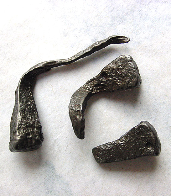

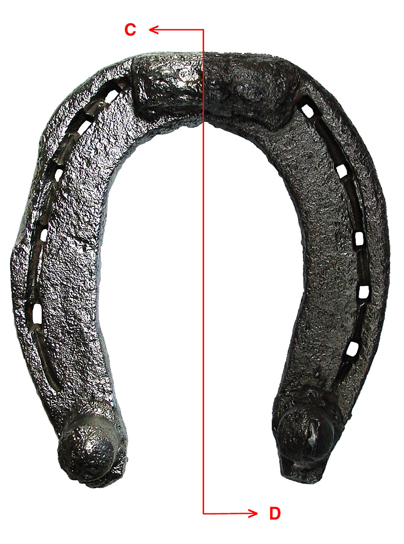

Dostávame sa do finále čistenia starých železných krámov. S boľavými pršťokmi, mozoľom od starého pilníka a pravou nohavicou s neplánovaným vetraním, predkladám výsledok niekoľkodňového snaženia. Doba venovaná odstráneniu hrdze z podkovy cca 4 hodiny, doba odhrdzovania 6 x 5 minút. Konečne sme sa dostali do úrovne záverečného konzervovania. Podkova je v „bielom“ stave (C), neprirodzene striebristá. Našťastie môžeme jej vzhľad zlepšiť a zároveň posilniť jej odolnosť voči následnému hrdzaveniu. Spôsobov je niekoľko a zoradil som ich podľa vlastných, subjektívnych preferencií.

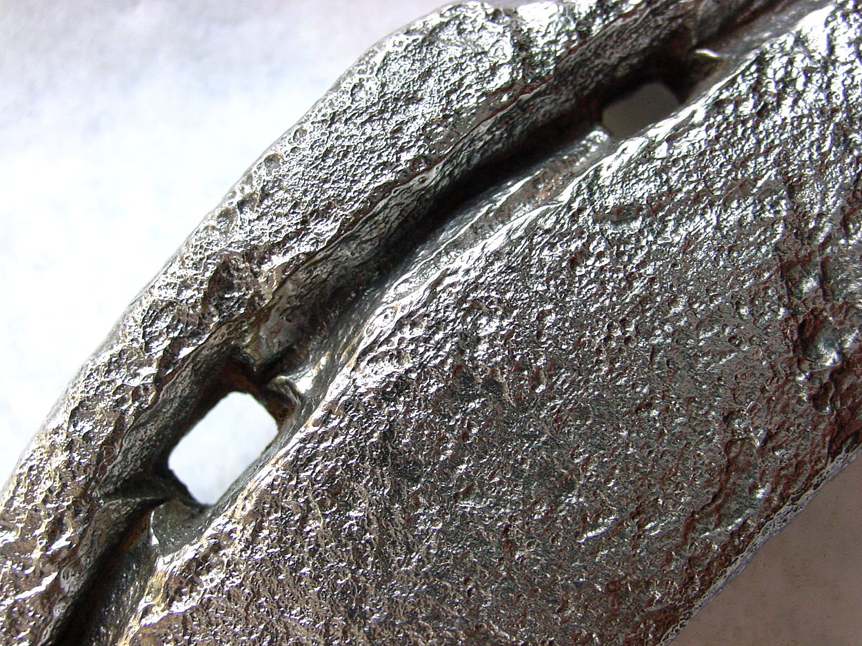

Detail podkovy v „bielom“ stave
