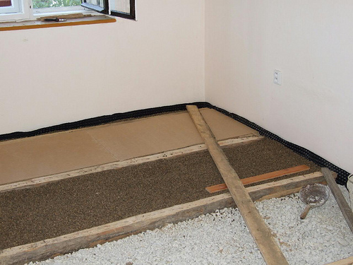

    Ja som chcel podlahu zatepliť a nechať odvetranú, riešil som ju asi pred rokom takto:
    – výkop asi 20cm (nie až po základy)
    – štrk 5cm
    – na štrk pôvodné hrady (pôvodné, v dosť zlom stave, ale dlážkovicu udržia, výška 10cm)
    – štrk 3cm medzi hrady
    – naň priamo liapor 6cm
    – naň priamo doska hofatex 2cm (medzi hrady) tak, aby bola o 0,5 cm vyššie ako hrady – vyrovnať prípadné sadanie
    – naň ešte jedna vrstva dosiek hofatex 2cm (na hrady)
    – a na to dlážkovica…
    – Po obvode toho všetkého nopová fólia štuplíkmi k stene: staré hrady boli od steny najviac poškodené, takto som stenu odvetral…
    Na foto vidno štrk, liapor, hofatex medzi hradami a nopovku. Hofatex bola presnejšie Hofaplat SN1 19mm, tá sa dala kúpiť na kusy. Hofatex Therm, ktorý som chcel pôvodne, sa dala kúpiť len celá paleta. Hofatex sú drevovláknité izolačné dosky bez lepidiel – je to prírodný priedyšný materiál, o čosi lacnejší ako konope, vyrábané aj predávané na Slovensku.
    Ešte k zatepľovaniu keramzitom: 10cm keramzitu vyjde asi 320sk/m2 a tepelne je približne za 3-4 cm polystyrénu, takže dosť drahé. Treba ho použiť len tam, kde sa využijú jeho vlastnosti: zvládne ohrozenie vlhkosťou, teda podlahy v starých domoch :). Ale navlhnutý určite izoluje menej – preto som ho dal na štrk. Hofatex Therm vyjde asi 100Sk/m2, tepelne porovnateľný s polystyrénom. Hofatex SN1 cenovo vyjde podobne, 5cm z neho je tepelne za 4cm polystyrénu. SN1 je tvrdší ako Therm, ale therm hádam stačí, mám ho kúpený do ďalšej izby…
