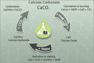

    Uzavretý cyklus kalcinácie (pálenie), hydratácie (hasenie)a opätovnej karbonizácie (vytvrdnutie) vápna
