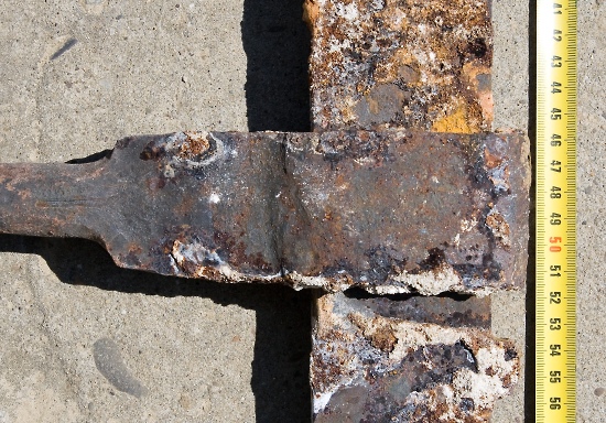

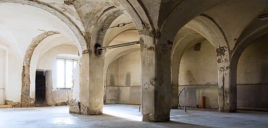

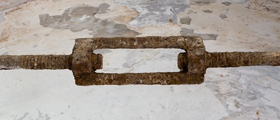

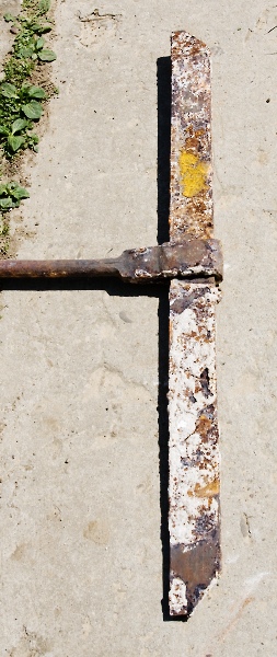

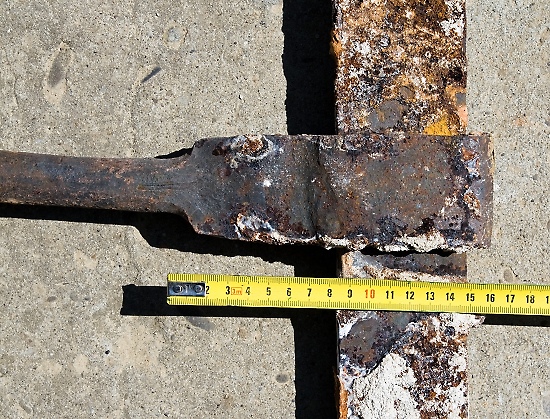

    Pridávam ešte fotografie:
    Obr. 1: Pohľad na interiér, v strednej časti je zvyšok šponovacej časti.
    Obr. 2: Detail na šponovaci časť.
    Obr. 3: Jedna kotva po vybratí zo steny aj so zvyškom tiahla.
    Obr. 4: Detail uchytenia kotvy.
    Obr. 5: Detail uchytenia kotvy.

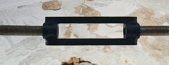

    Keď som u kováčov neuspel, obehol som miestne zámočnícke firmy. Už v prvej sa snažili byť veľmi ústretoví, akurát do mesiaca neboli schopní dať ani len cenovú ponuku. Druhá firma dodala tiahlá do dvoch týždňov, osadenie troch tiahiel nám trvalo nakoniec takmer celý deň.
    Detail šponovania, na zábere šponovák ešte nie je dotiahnutý.
