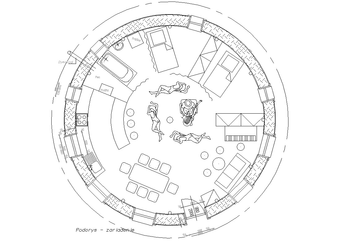

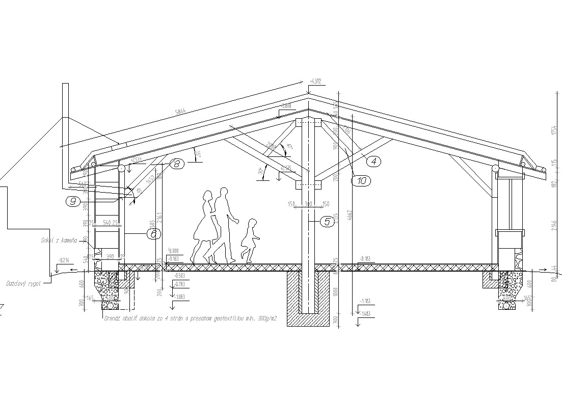

    Robil som jeden zaujimavy projekt tak ak sa chcete nechať dakto inšpirovať:

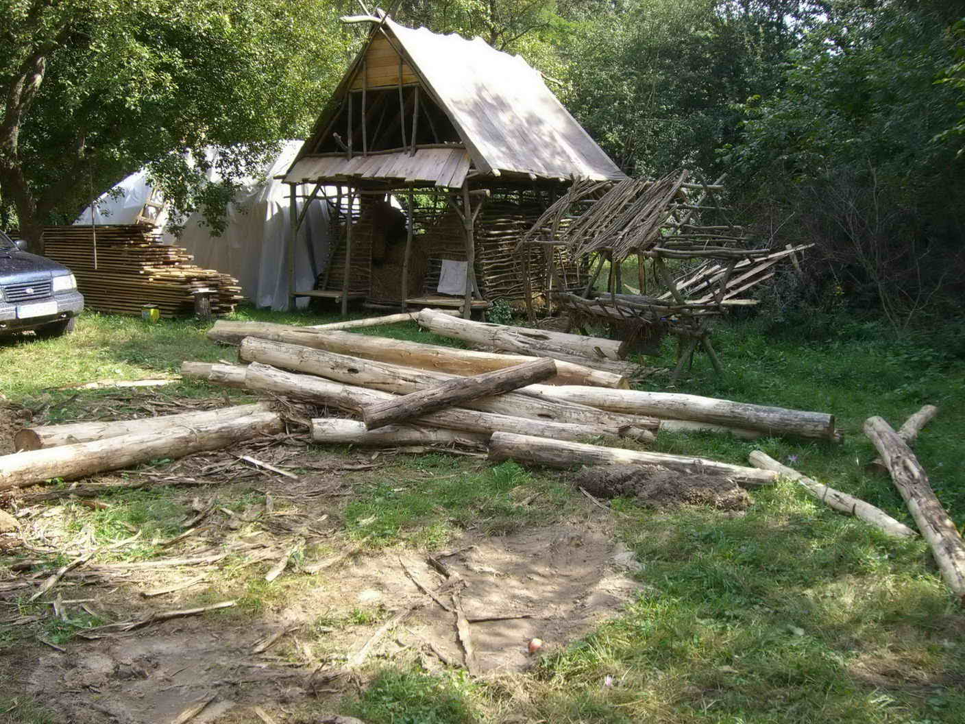

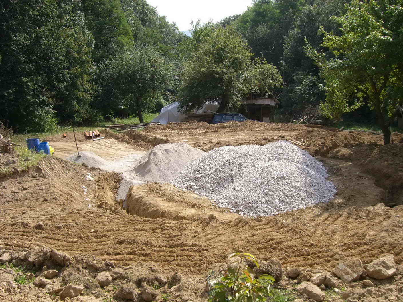

    Doplním ešte úvodné slovo aby to nebolo tak anonymné.
    Môj prvý čisto ekologický projekt stavby je na svete. Všetky moje odvážne nápady prijímajú s nadšením. Moja odveká túžba pomáhať ľuďom stavať čo najlacnejšie domy sa začína pomaly spĺňať. Odvážna investorka Aďa spolu s dcérkou Lesankou a priateľmi sa s veľkým nadšením púšťajú svojpomocne do realizácie svojho útočiska. Ak ste čítali knihu Taký divoký 2 tak jedna z hlavných postáv je práve Aďa so svojou dcérkou na spletitých a veselých cestách po svete. Aďa je veľmi milý a duchovný človek. Som veľmi poctený že som pre ňu mohol robiť tento projekt, lebo si ho zaslúži. Nie je problém postaviť dom za 2-3milióny korún ale za 250-300tisíc korún to už chce guráž. Iste dá sa bývať aj zadarmo v kartónoch ale ja myslím dom v kvalitnom štandarde ekodomu. V súčasnosti už prebieha výstavba drevenej skeletovej konštrukcie domu. Avšak výstavba potrvá ešte dáky ten mesiac, určite svoje povie aj počasie. Preto neváhajte a príďte sa pokochať nádhernou prírodou, nádhernou dušou investorky a zaujímavou realizáciou ekodomu ku ktorej môžete tiež priložiť svoju ruku. Určite všetci zúčastnený skôr či neskôr ocenia získané skúsenosti alebo sa nechajú nakaziť odvahou našej Aďi a pustia sa do niečoho podobného. Navyše Aďa organizuje workshopy spevu, hudby a tanca na ktoré budete určite v domčeku vítaný ako čestný hostia.

  • janko
    4. októbra 2009 at 15:22
    a takto to pokračuje
    všetko sa robí s max jednoduchosťou ktorá dáva radosť a oslobodzuje.
    Z fotky ktorú som zaznmenal tuto sobotu je patrné ako pózujúca investorka s pracujúcim junákom ktorého úloha je držať palicu aby nespadla sa v praxi do detailu dosahuje maximálna vyváženosť, harmónia a doplnanie spôsobom oblečenia – červená farba nohavíc symbolizujúca oheň a vášeň a modrá farba nohavíc symbolizujúca kľud a hĺbku a rozvážnosť
