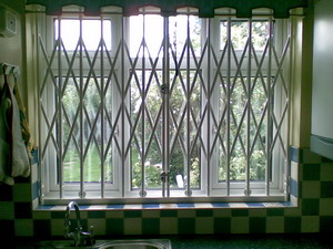

Veľmi sa mi to páči, pravda okrem tých mreží. Nie je iné riešenie?Ako zabezpečiť chalupu? Mreže na oknách sú účinné, ale nepekné. Ja som si nechal nalepiť na okná bezpečnostnú fóliu, ale… nie je to iba o dobrom pocite?

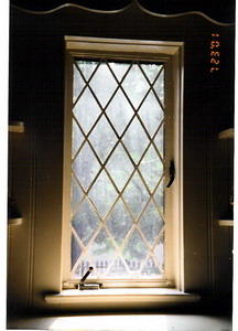

My sme to riesili mrezami medzi oknami. Okna su kaslove. Mreze maju tvar okennych tabuliek, takze ich nie je ani vidno po uzatvoreni okennych kridel. Sluzia aj pocas letnych noci, ked sa da spat pri otvorenych oknach. Dospeli by sa cez ne neprestrcil. Hoci tamojsi cigani-zlodeji maju rozmery deti.
No to nie je riesenie pre vsetkych. A ani nase mreze nie su neprekonatelne.

My sme riešili zabezpečenie ochrany chalupy hlavne smerom od záhrad, lebo máme plnú bránu a murované ploty takže zlodeja smerom od záhrad nevidno. Okná sme riešili tak ako Kety – mreža tvaruje okná, takže keď sú okná zatvorené, nie je ich vidno. Medzi vonkajšie a vnútorné dvere sme zapustili kovovú mrežu tak aby sa nedala vyvesiť. Na dvere na komore sme dali zvonka mrežu. Proste ten, kto nás chce vykradnúť musí prísť s náradím. Zvonka je ulica, závesy nezaťahujeme, nech je dnu vidno že tam nič na ukradnutie nieje. Medzi dvojité kladieme hranol,takže okno neotvorí, musel by rozbiť sklo. Nehovorím, že je to totálna zábrana, ale faktom je, že sme neboli vykradnutí už 10 rokov (len aby som to nezariekla).Okrem toho v chalupe nemáme žiadne cenné veci, skôr také památečné po starkých, čo by ma viac mrzelo ako keby nám zmizol televízor.

4) okna zabezpecte mrezami podla ich konstrukcie – idealne su okna, ktorych vonkajsie fligle sa otvaraju von a vnutorne dnu; aj mreze mozu byt zaujimavym doplnkom a mozu byt tiez odkladacie;
dobra je aj folia ale iba v kombinacii s mrezou, pretoze samotne drevo okna nic nevydrzi; okna, na ktore nie je vidiet zabezpecte zeleznymi okenicami,
