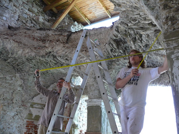

    Rad by som upozornil aj na techologicku stranku (v ktorej sa vyznam dufam lepsie ako v metodickej) zachrany zrucanin a ciastocnej rekonstrukcie v zaujme konzervacie.
    Zoberme si priklad konzervacie Uhrovca, akym inym sposobom by bolo mozne konzervovat nabehy povodnej klenby na 2NP palaca? Ano, existuje este par dalsich zlozitych sposobov, kt. funkcnost nie je zarucena. A par dalsich pri, kt. pridete o velku cast povodneho muriva. Podla mojho nazru je jedinym vhodnym sposobom konzervacie je rekonstrukcia klenby. K tejto je mimochodom zachovane presne zameranie este existujucej zo 70 rokov 20. stor. Okrem toho su jasne vsetky nabehy a sirka vsetkych 10 lunet. Takze keby zlyhalo zameranie original nas nepusti.
    Aby sme vedeli o com sa bavime:
    Na fotografie je vidiet presne zameriavanie zostatku originalu z ktoreho vychadzala rekonstrukcia povodneho priebehu.
