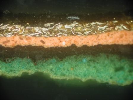

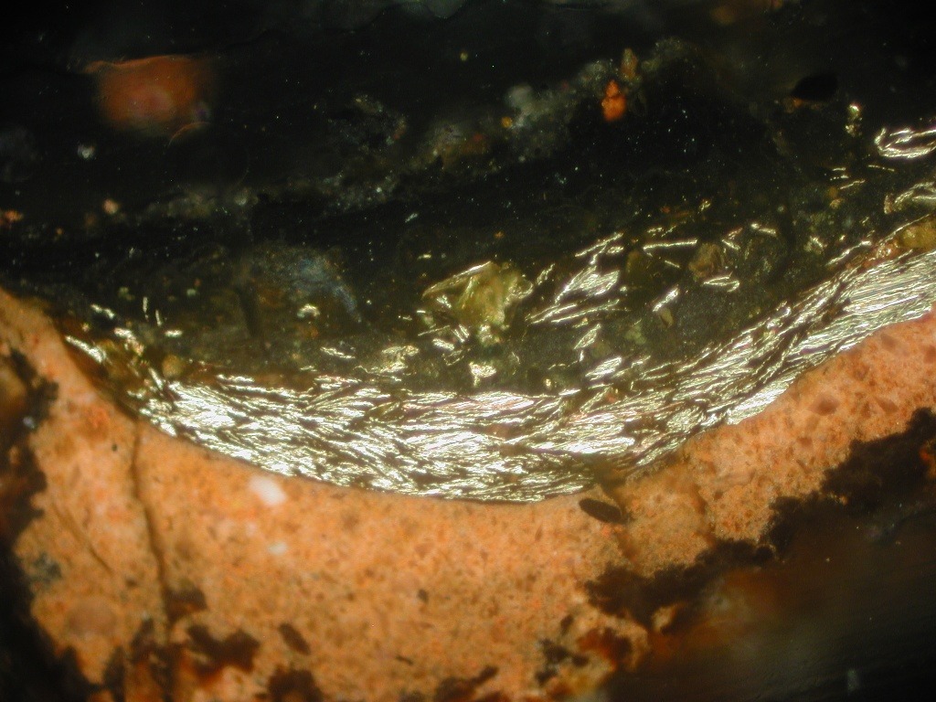

    Dobrý den, ráda bych se s vámi poradila.
    Mám dotaz ohledně povrchové úpravy litinové sochy. Prováděla jsem stratigrafii povrchových vrstev a jedná se mi především o vrstvu pozlacení.
    Pohledově se mi zdá, že se jedná zlaté šupinky v nějakém organickém pojivu nebo o tzv. mušlové zlato. Vzhledem k tloušťce, která je značná, si myslím, že se nejedná o plátkové zlato, ale možná se mýlím.
    Restaurátore se domnívá, že by se mohlo jednat o poničené plátkové zlato…mně se to nezdá. Tlouš´tka zlaté vrstvy je 0,05mm.
    Díky.
