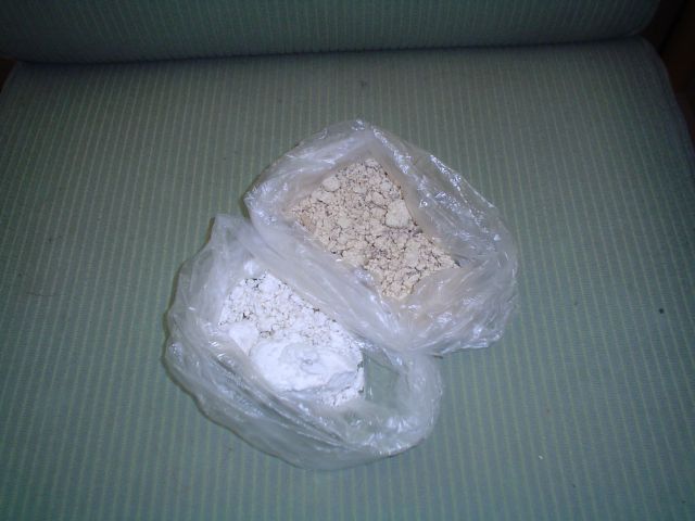

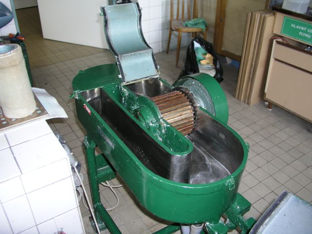

Ako surovinu na výrobu ručného papiera sme použili bielenú sulfátovú buničinu z ihličnanov, vľavo na [Obr. 1], ktorá sa napučaná vo vode mlela v holandri [Obr. 2].
Buničina
Holander
Mletie má viac významov, je to hlavne krátenie vlákna, uvoľňovanie fibríl z povrchu vlákna a uvoľňovanie bunkovej steny spojené so silným napučiavaním, no vedľajšie účinky sú vznik jemného podielu dreňových buniek rastlín a drevín, kompresia alebo predĺženie v smere osi vlákna, sploštenie a skrútenie vlákna.

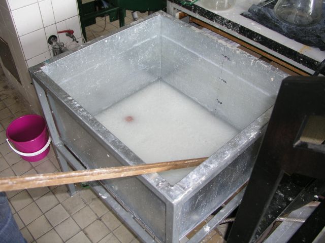

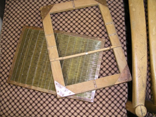

Pomletá buničina sa viedla do pracovnej nádrže [Obr. 3] kde sa riedila. Forma na výrobu papiera je zložená z drôteného sita a rámu [Obr. 4].

Sitá sú pletené alebo tkané drôtom. Ich charakteristickou črtou môže byť znak, ktorého tvar je dosiahnutý hustejším pletením tenšími drôtmi, alebo spájkovaním rôznych tvarov priamo na sito, čo je základ pre vodoznak. Rám je vyrobený z dreva dubu alebo hrušky a určuje množstvo načretej papieroviny, teda plošnú hmotnosť papiera. Formovanie papiera je náročná operácia, na ktorú treba hlavne zručnosť.

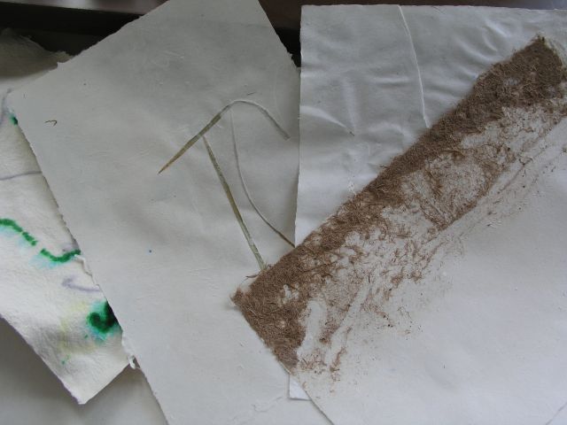

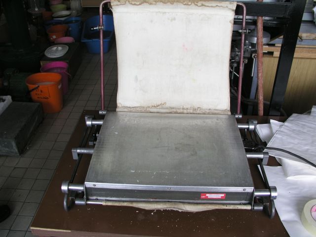

Po premiešaní papieroviny, t.j. jej zhomogenizovaní som vzal do rúk rám, pritlačil naň sito a celú formu ponoril do kade pod 30° uhlom asi 10-15 cm pod hladinu. Vodorovne ju vyberal trhanými pohybmi hore dole, doprava doľava, aby sa papierovina rozložila, usporiadali sa vlákna a voda odtiekla cez sito. Potom som zložil rám a sito preklopil na plstenec z vlnitého súkna ktorý dobre sal vodu a prikryl ďalšou textíliou. Prebytočnú vodu som vytlačil valčekom až kým bol papier dostatočne kompaktný. Takýto mokrý papier som vložil do lisu, ktorý bol vyhrievaný a teda zároveň papier aj sušil [Obr. 5]. Nakoniec som papier dosušil na vzduchu a aby sa nezvlnil, tak som ho po celej ploche zaťažil. Výsledný produkt je na [Obr. 6].
